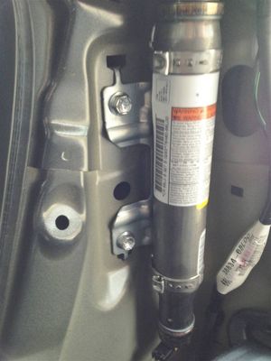

dette billede er fra højre side i bagagerummet, dette gør at man kan løsne loftbeklædningen i højre side af loftet.
MVH forsa

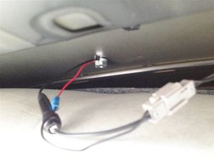

dette billede viser den shark finne antenne som jeg først satte i, som dog blev udskiftet igen med den originale antenne smilie
MVH forsa
