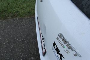

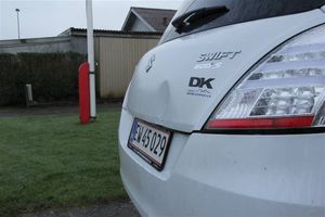

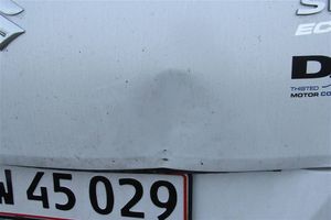

Prøv at tør bulen ordentlig af med en klud, og sæt en sugekop på og prøv at træk til og se om den ikke vil. Det kan være du er heldig at bulen er "blød" og retter sig ud. Prøv evt. med en sugekop fra en mobilholder eller GPS holder, hvis den kan nå rundt om og fat på pladedelen, ellers må du se om du kan finde en lidt større sugekop - Du kan evt. give den en smule varme. Den ser dog lidt småstor ud til at en "normal" sugekop kan få fat, men det er et forsøg værd inden du kører den på et værksted.
