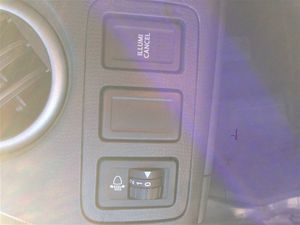

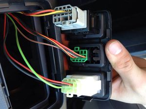

Spørgsmålet: Som i kan se på det første billede burde den kontakt i midten ikke virke til noget, men som i kan se på billede 2 så er det sluttet en ledning til, hvad bruges den til? smilie
Og problemet at efter jeg har haft det ude så virker den kontakt til højre ikke og lyset i speedometeret ikke, hvad kan det være smilie?

Det er til tågelygte i for.

Hvor løber ledningerne så hen, nu når der aldrig har været tågelygter i smilie?

Det er til tågelygterne ;) Det er så du kan installere dem hvis du får lyst til det. Dog er det ikke samme tilslutning hvis man køber uoriginale tågelygter. Og vil nok hellere anbefale du bruger de ledninger som følger med, da de er lidt tykkere og mere holdbare. Men det er meningen du kan tilslutte lygterne til ledningen også skulle det virke med det samme, uden at skulle trække ledninger yderligere.

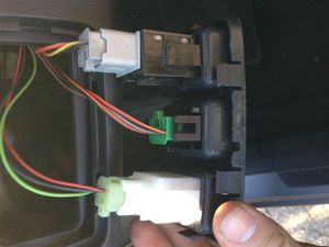

Har i nogle ide om hvad der driller mig. Efter jeg tog stikket ud af den der hedder illumi cancel og satte det i igen har den ikke virket og lyset i speedometeret, og lyset i instrumetbradet og lyset i postiosions lygter virker ikke, hvad kan det skylles? smilie

lyder som en sprunget sikring

Hvordan ser man om en sikring er sprunget og er det dem der sidder i højre side i motor rummet? smilie
