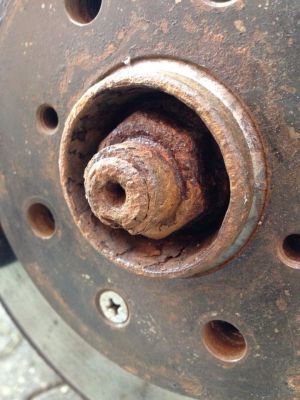

Nav møtrik
Hej
Mine nav møtriker er noget medtaget, efter kun 3 år og 72.000 km...
Suzuki vil ikke skifte dem, de siger det er min egen skyld, da jeg ikke har brugt hjulkapsler om vinteren...
Er der andre der har samme problem ??
2. apr 2014 11:33
Det er helt din egen skyld, du kunne bare have fedtet dem ind. smilie

2. apr 2014 15:49
Hvis der ikke sidder en hætte over, er det meningen at fælgen eller hjulkapslen skal dække for møtrikken så det der ikke sker.
Har der siddet en hætte over er den fedtet ind som IP skriver.
Så det er igang med noget caramba eller vd40 samt varme hvis/når du skal have den af (skiftet hjullejet og/el. trækstangen), god arbejdslyst smilie

2. apr 2014 16:14
Det ligner noget der har kørt i saltvand, eller har været parkeret ovre ved Vesterhavet, men det er stadig ejerens ansvar at vedligeholde sin bil, og bare en pensel med vaseline kunne ha forhindret at det var blevet så slemt. smilie

3. apr 2014 18:19
Fordi de er mere holdbare fra starten end nav møtrikken og ja det er surt men du skal også huske på en suzuki swift er ikke samme prisklasse som andre da de har sparet diverse steder og derfor kræver ekstra opmærksomhed på de små ting men hvis du kører steder hvor havet er tæt på så ville de ruste hurtigt pga der er salt fugtig i luften smilie men du må give dem godt med wd 40 og gas og ild hvis det ikke virker men et par alufælge ville hjælpe med
At holde dem raske min har kørt 140000 nu og de ser sunde ud smilie så du kan ikke kræve suzuki skifter dem medmindre du kan bevise det er en type model fejl hvilket jeg ikke har set før dit billede så beklager men mener en ny navmøtrik koster 75 kr ved ftz og så giv gevindet kobberfedt og så skue på og spænd 175 nm og lås den nye møtrik smilie

3. apr 2014 22:12
Der er stor forskel på værkstederne hvordan deres kundepjele er smilie men jeg vil selv som automekaniker nok lige gøre kunden opmærksom på at de skulle af og renses op igen smilie men jeg vil helt klart anbefale du lige får dem af for de sætter sig som bare pokker selvom de er rystende udvendigt tro mig få dem hurtigst muligt af og renset og smurt så er problemet løst smilie for det er svært at sige om de rustet fast men de ser ret slemme ud på billedet så for at spare dig selv for en dyr regning så smør dem op smilie har selv den vane med at bruge keramisk metal smørelse og nu hvor jeg laver service så er alt bare dejligt og nemt at skille ad smilie

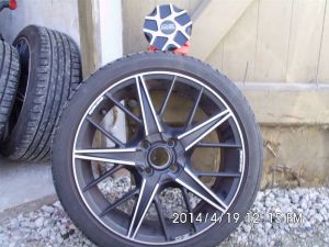

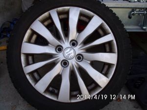

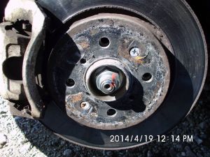

19. apr 2014 15:02
Jeg ved godt det ikke hjælper dig, men jeg synes alligevel du skal se hvordan mine ser ud efter præcis 3 år (bilen er fra April 2011).
Org alu fælgene er dem jeg bruger om vinteren - OZ fælgene er dem jeg bruger om sommeren.
MVH                                                                                                 Lorte hvide baggrund.. så ton da den baggrund lidt...
20. apr 2014 07:09
Ja det ser ud som på min firmabil, der aldrig har kørt med hjulkapsler...
