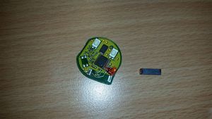

Her er chippen loddet af

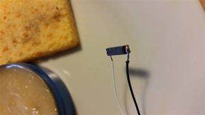

![Uploadet fil](/image.php?src=upload/1420376945.jpg&w=300&zc=0)
Har loddet ledning på i begge ender af chippen som så skal loddes på der hvor chippen sad på printpladen
Har selvfølgelig glemt at tage billede af hvor den er loddet på printpladen men det giver sig selv hvordan man gør det

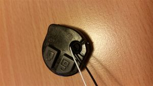

![Uploadet fil](/image.php?src=upload/1420377327.jpg&w=300&zc=0)
Har lavet hul i gummikappen for at føre kablerne ud og har så smeltet en lille rende som de kan ligge i når nøglen skal samles

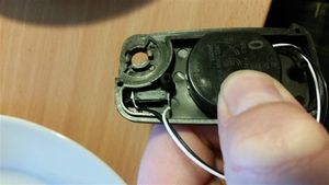

![Uploadet fil](/image.php?src=upload/1420377484.jpg&w=300&zc=0)
Her ligger jeg så chippen så den er så tæt på tændingen som muligt.
Og så skal kablerne bare ligges i kanten i nøglen så de lige ligger rundt om fjernbetjeningen. Så samler du nøglen og så virker det
