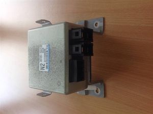

Hej jeg har en suzuki SWIFT fra 06 hvor min airbag lampe lyser. Så kan ik få den synet.. Har prøvet flere værksteder men de kan ikke lave den.. Så skal finde airbag boksen og har hørt ude fra suzuki i Århus at den er inde i kardan tunnel og har fundet en boks men ketner i Ålborg skal lave bilen og siger det ikke er den.. Jeg har taget boksen ud hvis du kan sige om det er den eller hvor jeg ellerskan finde den

den boks du har taget ud er vist til servo styringen.
boksen du leder efter burde sidde lige under håndbremsen.

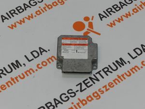

1. mar 2015 16:59
den skulle se sådan her ud
