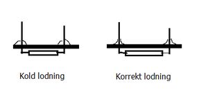

Det lyder meget som en dårlig forbindelse som du selv er inden på.
En kold lodning kan ikke altid ses, dem der kan ses, skal man nok bruge en lup for at se det.
En kold lodning ser ud som en halv cirkel - En korrekt lodning buer tinnet den modsatte vej af den halve cirkel.
