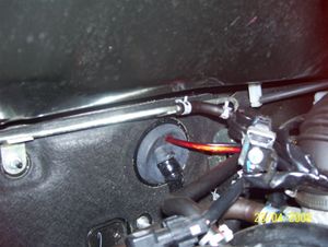

Nu har jeg prøvet at finde hul fra motorrummet og ind i kabinen . Og den gummiprop der bliver snakket om længere oppe er da umulig at komme til . :S . Der sidder en masser små slanger og rør foran . Hvor har i boret hul smilie
Er bange for at bore forkert . smilie
23. apr 2008 12:56
lille snit med hobby kniv og så skulle du kunne fange den oppe bag varme apperat... bedst hvis man er to mand/kvinde.... er ganske let.... smilie smilie da jeg gjorde det havde jeg org filter på.. og stadig ingen problen.. på dette billed er ganske vist med andet filter... smilie smilie
23. apr 2008 18:01
Havde heller ingen problemer med at komme til proppen. Det var sgu straks værre at fange kablet inde i bilen smilie
24. apr 2008 19:19
Det er umuligt at komme til den prop på en Diesel smilie Der er flere rør foran proppep end på en benzin .
Hvad ville en Prof så gøre ? smilie
24. apr 2008 21:35
Bruge fantasien smilie Spøg til side. Den var sgu værre :s Kan man overhovedet ikke komme til proppen?
