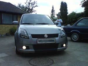

27
Lygter modtaget OG monteret.. glæd jer smilie
Vil lige nævne jeg har taget ledninger fra "ringene" (sort/hvid) og sat sammen med ledningen til positionslys (klippede stikket af) og samlede dem med nye kabelting (ved ikke lige hvad de hedder) og satte dem i stikket i bilen (de gule) så både ringe og de 3 dioder tænder samtidig..
Hvis det kan hjælpe nogen.. smilie

29
nej det var ikke sværere end at sætte tågedrenge på.. det der tager mest tid er kofangeren af og på.. har ikke lige taget billeder.. tager nok nogen imorgen
