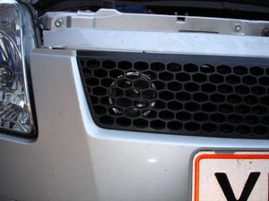

Det er nok begrænset, hvor meget mere et luftfilter kan gøre ud over lyden... men der er jo alternative løsninger som mivv er inde på... se evt. billederne af Dallers løsning her Det er ren gør det selv selv... smilie men effektivt. Tror dog at daller blev enig med sig selv, om at gemme løsningen lidt bedre.

bare rolig det er taget af . men det kommer på igen til sommer for det virker godt
hvorfor ikke bare gøre sådan her, og køre med det heletiden?! smilie
det er K&N Coolpipe der er brugt... sys det virker godt, kan i hvertfald holde filteret og faktisk også røret koldt..... koster 125,- hos Astina
