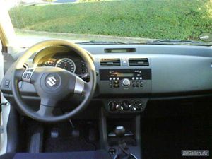

Hej alle.
Var hos min forhandler her igår og sagde til ham jeg gerne ville have sådan en ramme så jeg kunne får en 1 din i.
Men han sagde at det havde han aldrig nogensinde hørt om, da min radio var integeret eller hvordan man staver det?
Kan det virkelig passe? Eller hvor får jeg lavet det henne?

Den sælges af Suzuki selv så jeg vil foreslå dig at gå til en anden mere kompetent forhandler.
ellers så sælges den også af Carsound.

jamen hvorfor fanden siger han at den er intereget i bilen så man kan ikke skifte den?
Det ligner det på billedet?

Fordi han tilsyneladende ikke aner hvad han snakker om...

For det ikk skal være Løgn har Selv Thansen den ramme .. men ville nok ta Carsound . har den selv .. og sys farven passer meget godt .. den passer godt i bilen 0g der følger aflæggerum med .. og radio sidder perfekt .. tog 15 min i alt skifte tror jeg da jeg først kom ind til de 2 lorte skruer . tages nemmest med lille skralde + kadan led og 10mm top .. sys jeg ..

Lad endelig være med at købe den din-ramme hos suzuki, for der koster den 2000. kroner.
www.carsound.dk/produkt.asp?id=5319&pk=43
Men jeg foretrækker nu den originale fra suzuki, da den har bedre pasform, og går helt op omkring luftdyserne, som de uoriginale ikke gør. Men smag og behag.
Suzuki flensborg har den originale ramme til omkring 300. kroner.

Du kan også købe den org. (der forøvrigt også gælder luftdyser så du slipper for en grim samling) her

Det er slet ikke så svært at montere. Ud med hanskerummet og af med dækslet under rattet. Dækslet sidder med hvide klips og skal bare hives af. Handskerummet er klikket fast. Det skal åbnes og så trækkes ud. I hver side af radioen sidder så en 10mm bolt. Ud med dem, og så sidder der 4 hvide klips som på dækslet under rattet. De skal "bare" skubbes ud, og så har du radioen i hænderne smilie
