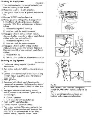

Ved ikke om du kan bruge denne til noget...
