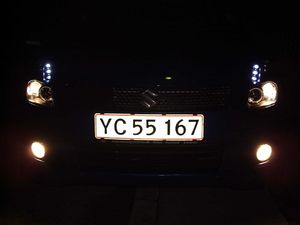

Hey... har lige fået monteret angel eyes, men kan ikke lige forstå hvorfor der ikke er lys i ringene... smilie
De er helt nye... Kan det være hvis de er monteret forkert eller?

For at få lys i ringene skal du tilslutte dem til positionslyset eller en anden strømkilde.
De bliver altså ikke sat til når du "bare" samler stikkene, det kræver ikke meget hvis man vælger den nemme løsning og benytter de strømtyve der er med.... Vil dog til hver en tid anbefale at klippe lodde og afslutte med krympeflex...

okay... jeg har fået det lavet hos en mekaniker, så kan ikke lige forstå hvorfor det ikke er blevet gjort
