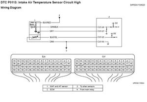

men men jeg skal koble den på air intakt sonsoren, det sådan set nemt nok, men på swiften er den i samme stik som luftmassemåleren (på filterkassen), men der er mange ledninger på jo, og jeg skulle jo gerne sætte den på de to rigtige ledninger.
hvad jeg selv kan se ifg. den store servicebog, skal jeg tage ledningerne \"BLK/YEL\" og \"ORN\" så så koble modstanden mellem dem, inde i stikket.
men er der en der er godt til \"EL\" der kan beskræfte at det er de to rigtige ledninger jeg har fundet frem til at jeg skal bruge
her er et billed af diagrammet over måleren:
hvad jeg forstår er den nederste den af den jeg skal bruge, altså \"BLK/YEL\" og \"ORN\"
