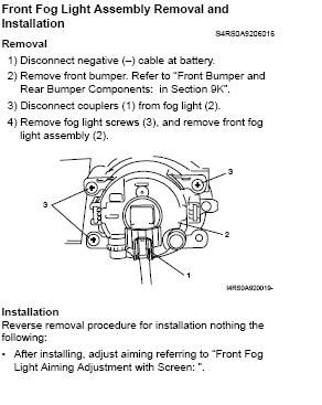

Har købt OEM lygter hvor alt er med - bortset fra monteringsvejæedning (det stod i annoncen , ingen klage over det !)
Er der nogen, der har en brugt vejledning, der kan scannes/sendes ?
Det er desværre lidt for mørkt (og koldt) til at jeg straks kaster mig over installationen, men det ser ud til, at man gør følgende (Højre/venstre set fra førersædet):
- Afmonterer forskærm
- skifter dækplader i forskærm
- Monterer lygter i forskærm
- Sæt forskærm på igen (
