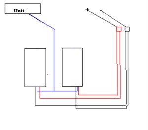

Jeg har lige købt 2 Bull Forstærkere i Carsound, og har lige sat alle ledninger til som jeg nu tror de skal side men det er kun den ene forstærker der som tænder, og kan ikke finde problemet om hvorfor den anden ikke tænder..
Styrestrøm har jeg delt ud fra 1 til 2 ledninger ( Y )
og + og - er blevet delt ud med fordelerbokse hvori + har dobbelt sikring
så ville da mene at det var ligesom at montere 1 forstærker, nu bare 2 stk
eller er det mig der er helt forkert på den
har så også erfaret nu med den montering at på den forstærker der ikke vil tænde at den spytter +12 ud gennem dens styrestrøm port :S, så det kan jeg ikke lige få til at hænge sammen...
hvis der er en der ligger inde med en tegning af hvordan ledningerne skal trækkes vil jeg meget gerne ha fat i den
