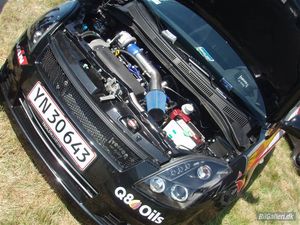

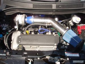

Fra Iversen Carstyling

hvorfor er det lige at der ikke sat en Intercooler på de her bil med rotrex kompresser?, for det vil jo bringe lufttemp.ned inde i motor smilieplus at men kan køre med høj tryk evt.0.5bar smilie
18. jun 2008 09:54
Tja, det er jo nok et spørgsmål om tid før at de bliver lavet med det, men mener nu også at CCR racings udgave er monteret med intercooler.
Snakkede kort med ham fra iversen carstyling og han lød bestemt også som om at de ville montere intercooler på deres "model" bil. men tror stadig ikke det vil være sundt for motoren med standard indmad at køre højere tryk end 0,4 bar
