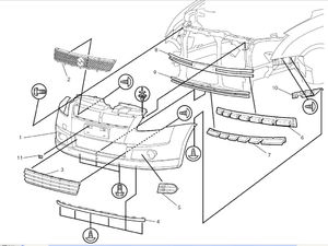

Nogen der har en link/guide til afmontering af forkofanger?
Er der nogen der har en rigtig god guide til hvordan jeg afmonterer forkofangeren?
Det bedste ville være om der var en guide med illustration/billeder af hvorhen skruer og klips skal afmonteres.

Kan nogen lave mærker på billede hvor de skærmklips præcis står, og måske en lille \"x\" hvor de forskellige skruerne står?

Det er nogle sorte klips. "Midten" skal bare lirkes op med en flad skruetrækker og så kan de trækkes op. Ingen ben i det. Mht tågelygterne er det stikkene der går ind i pærene smilie Det kan du se når du får kofangeren af
