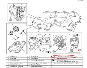

Hejsa, Ville høre om der er nogen der har fået installeret det nye blink relæ. Og om det er noget man selv kan skifte ??? Jeg synes ikke jeg kan finde noget om relæ'r i instruktionsbogen. Ville godt finde ud af hvad det er for et blinkrelæ der sidder i som standart og hvor det sidder. Håber der er nogen der kan hjælpe mig smilie

Her kan du se hvor det sidder.
Hvis du finder ud af hvad det er for et relæ der benyttes i stedet for håber jeg du vil dele det med os smilie
