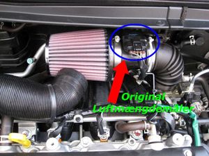

Jeg går lidt og leger med tanken om at smække et sportsluftfilter på min swift.
Men er lidt bange for måske og ødelægge luft måleren,
Nogen der evt har billeder af deres filter og kan give nogle tips ? smilie

Kig evt. HER på dette K&N 57i Kit.
En del herinde fra kører med ovenstående filter og er udmærket tilfreds med både lyd og "performance" smilie

tænkte nu ogs på luftmåleren der sidder ved det std luftfilter ?
om der kommer et nyt sted det ka monteres ? smilie
8. jan 2009 17:57
Du kan kikke herinde det er et Simota Filter jeg har på. Luftmasseføler er til at pille af det orignale luftfilter sidder kun med 2 Skruer. Det skrues fast på det nye rør hvor det lige passer over på. www.suzukiswift.dk/gallery/?GalleryID=1364

Tak for svar , er bare bange for den trækker for meget varm luft ind ;s
