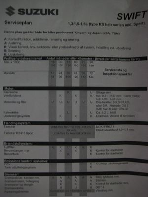

Kunz skrev:
Ja tak, men ville meget gerne have et til 30, for det er meget rart at se hvor meget der skal laves.
svendsen skrev:

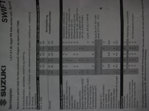

Jeg har faktisk en liste fra Suzuki om hvad der skal laves ved hver service... man har desværre ikke nogen scannermen finder jeg frem til en skal jeg nok lige smide den op
svendsen skrev:
hey gutter og gutinder
Har prøvet at tage et billede af serviceplanen... Håber i kan bruge det
