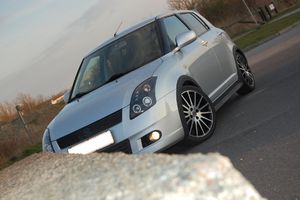

kronn skrev:
pap hvad er lidt ud over skærmkanterne, og hvor brede er de i tommer? har selv kigget på fælg med et 35
så godt som jeg nu kunne fange det på et billede
Suzuki Swift 1,3 3D - emblmer fjernet - MOMO Match Titan - Lexus Lygter - Remus Hardline - Simota luftfilter - AVUS M01 Graphite - Remus Mellemrør - Xenon 8000k
12. maj 2007 07:41
42
kanont at du gad tage det billede. printer det lige og går ud ved siden af min egen... men måske kan man redde noget ved at få smallere dæk på
